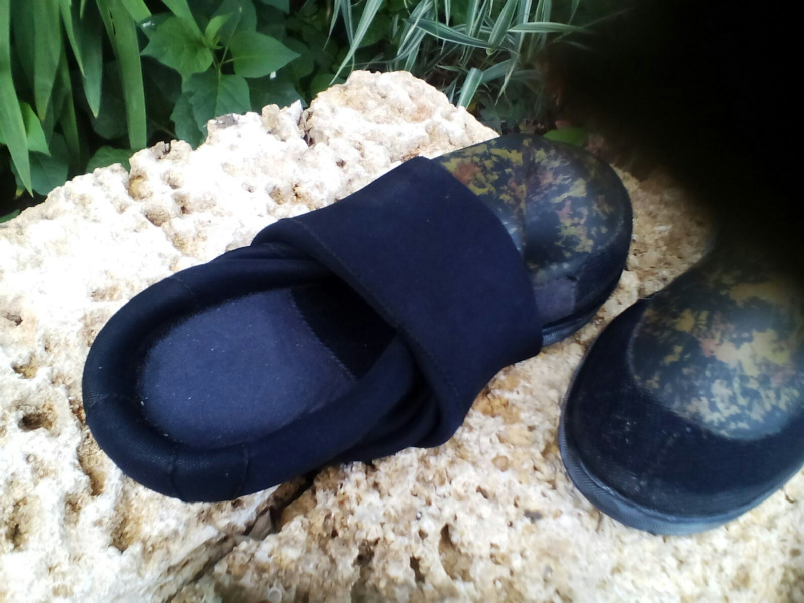

Ходить по берегу придется всеравно, да и в лодке/катере удобней, хоть по асфальту , хоть по скалам до авто добраться.
Тапки -прошлое!
Вот один из образцов ( второй сезон в пользовании,полет нормальный). Неопрен Шейко ладкий/триспан 3мм, подошва Шейко 7мм с тряпкой вовнутрь, протектор-серийка из обувной промышленности для мокасин,материал-мягкий полиуретан. Усиления носка и пятки из Шейко супратекс/нейлон 5мм.
Как то так... Выкройки могу Александру подарить, да и технология отработана. Хочется поддержать нашего производителя.
IMG_20150703_133653_298.jpg [ 260.71 KIB | Просмотров: 7359 ]

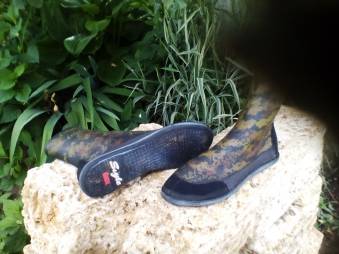

Два фото не влазят по весу, пришлось двумя сообщениями делать
IMG_20150703_131335_339x254.jpg [ 16.98 KIB | Просмотров: 7358 ]
С такой обувкой тапки не нужны, в калоши обычные легко подходят, ходить можно по любой поверхности, хоть галька, хоть тросник, камни, стекла битые.
Правда есть и "недостаток"- привыкание 100%, вы потом уже обычные носки одевать не сможете да и не захотите,а себестоимость их чуть дороже (из-за используемых материалов), технология-обувная.
Лекала далал от 29 размера до 45, опробованные толщины от 3 до 10мм.
Где то с 2004 года перепробовал разнообразные варианты, и разные лекала и разное покрытие, комбинации неопрена.
п.с. тапки уже прошлое, да и обычные носки тоже. :'(
