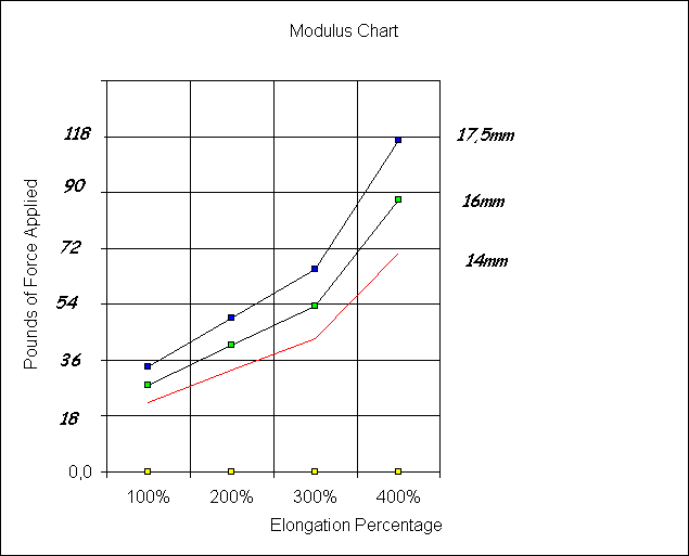

Когда я готовил первую статью о тягах, то не стал рассматривать вариант с растяжением тяг более чем в три раза.Как сейчас понимаю-напрасно.Взгляните на график.После того,как растяжение превышает 300 процентов,идёт резкий перелом графика. Тяга 14mm с усилием растяжения 42,93 кг при 300% удлинении, вдруг оживает до 70,38 кг при 400%растяжении, а 16mm соответственно 53,55кг(300%) и 87,75кг(400%). Прирост более чем очевиден. А главное - разгонная длина гарпуна увеличивается ! Знаю,что скажут пневматчики - усилие так же неравномерно падает при сокращении,как и растёт при зарядке.Но всё же...
На новом графике я выбросил кривую для 19мм тяги-очевидно,что задница у того,кто попробует натянуть эту трубку до 350 %,будет трещать так,что даже самая неосторожная рыба предпочтёт скрыться :D
Хочу обратить внимание всех,кому интересна эта тема,что все данные приведены не для абстрактной резины безымянного производителя.Речь лишь о продукции конкретного производителя латексной резины http://www.primelineindustries.com/. Диаметр внутреннего отверстия трубки 1/8'',т.е. 3,2 мм. Я лишь позволил себе для удобства восприятия переконвертировать имперскую систему мер в метрическую. Для любителей первоисточников прошу сюда
http://www.primelineindustries.com/tools.html Найдите Force Calculator . Потом возвращайтесь к моему графику. :D
Максим и Женя,спасибо за поддержку.
Conversion_Vodolaz-radio.GIF [ 7.72 KIB | Просмотров: 35933 ]

Ага в 0 не уходит. Кто же твой респондент - пидманул слегка :). Лучше самому поизмерять. Жалко все машины в городе разрушили, но у Вас то должны ещё остаться.
