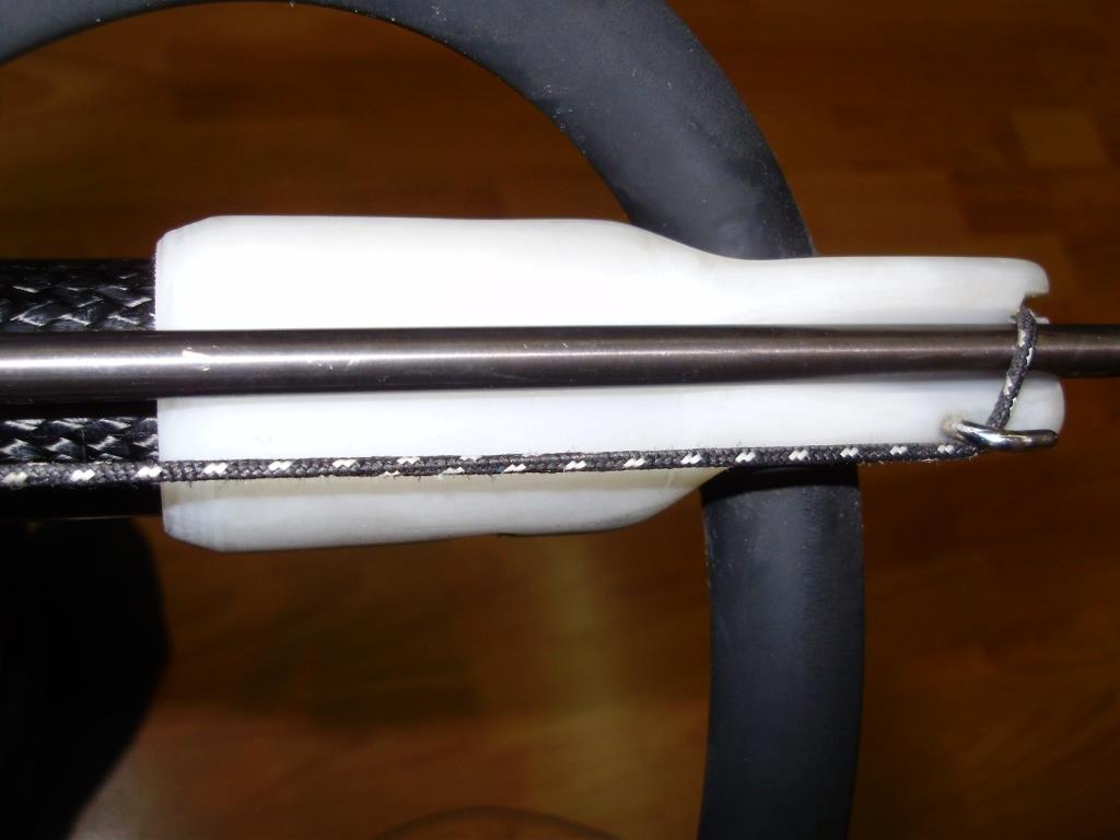

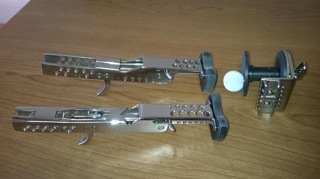

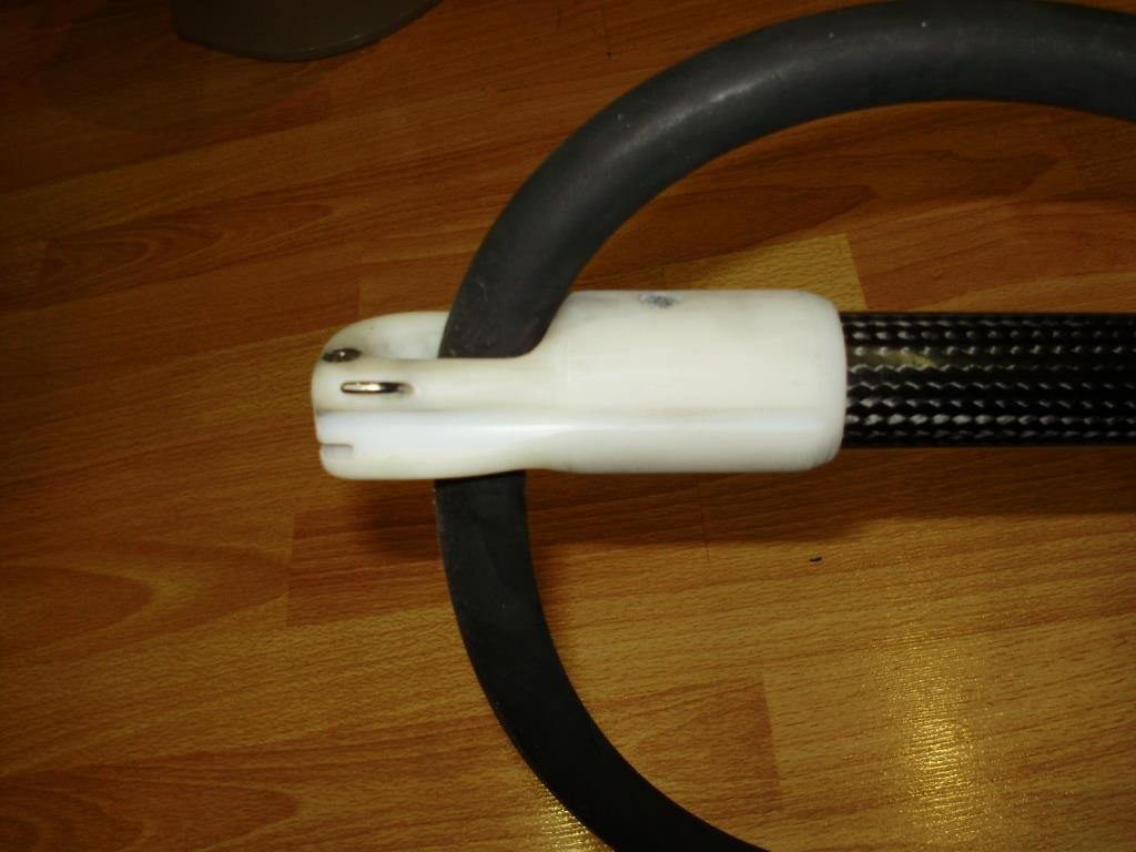

у бушевских ружей серии мундиаль отличная рукоять мне она подходит лучше чем все остальные неплохой спусковой механизм но с двумя тягами жестковат спуск , и труба у карбонэлита тонковата , под двумя тягами прогибаеться , моё мнение такое что это ружьё отлично послужит с 1 тягой
но если хотите модернизировать то желательно поменять спусковой механизм чтобы на двух тягах спуск был полегче ну и оголовье заодно , мне оголовье и спусковой Юра сделал получилось довольно не плохо
думал одно время продать вот тема viewtopic.php?f=22&t=1239 но народ не заинтересовался и решил оставить себе так как цены на хорошие ружья космические а если это продать то надо брать что то получше что стоит в разы дороже , вот сейчас реверсивный механизм Юрин поставлю и буду использовать для прозрачной воды хотя в последние несколо лет у нас прозрак от 10 м редкость
