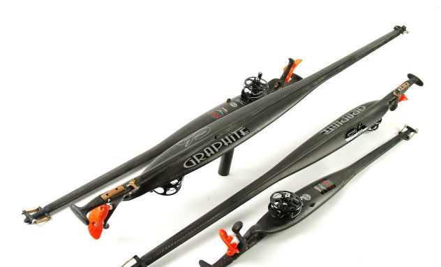

вот что мне хотелось бы взять для себя С4 GRAPHITE или С4 Mr. Dark http://www.c4carbon.com/Prodotti/Graphite но цена как минимум около 500 евро

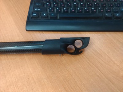

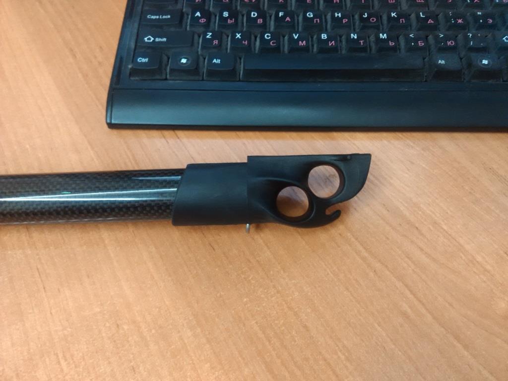

можно сильно не заморачиваться а купить рукоятку с тригерным механизмом , карбоновую трубу, оголовье и гарпун с плавниками ,тяги
по
1 рукояткам не знаю надо щас смотреть по магазинам в принципе нормальная и недорогая Scorpena D
2 труба метровая карбоновая круглая примерно около 3000
3 оголовье -1000
4 нормальный гарпун 2500
5 тяги на развес :) метражём 1200
6 катушка 1500-2500
7 линь цену незнаю
выйдет чтото около 11-13 рублей

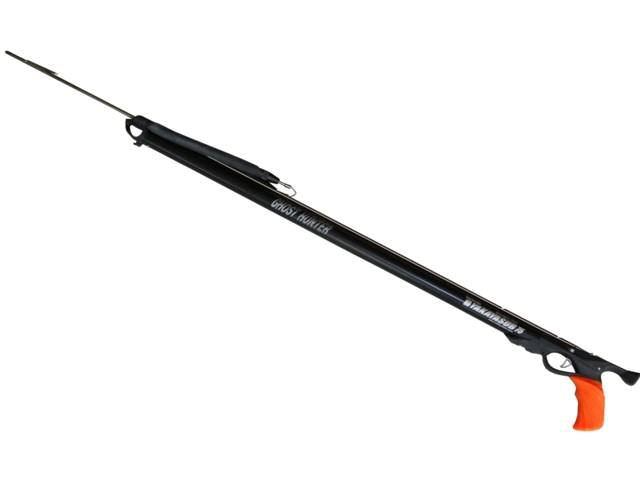

Вот это ружье ( Gost Hunter 60 и 75 от Yakayasub) стоит до 6000 рублей. В нём уже есть направляющая на стволе, нержавеющий тригерный механизм реверсивного типа, анатомическая рукоятка, 17,5 мм тяги и т. д. Что ещё нужно?

ружьё за эти деньги не плохое но всё портит неудобная рукоять нужно будет переделывать или уж лучше взять вот такой сарган http://seahunter.ru/catalog/_crossbows/ ... alker-600/ неплохое ружьё Mares Phantom FV fiberglass http://seahunter.ru/catalog/_crossbows/ ... iberglass/ но цена дороговата за эти деньги лучше взять Арбалет H. Dessault Quattro Carbone http://seahunter.ru/catalog/_crossbows/ ... o_carbone/

Вот ты пишешь, что рукоятка не удобная:-) а сам интересно, с таким ружьем охотился?
Я в прошлом сезоне черноморском из ружья с такой рукояткой немало отличных выстрелов сделал:-) и очень именно рукояткой доволен.
А что до Pathos? То у меня есть такое ружье (Open Pro 82), но особенной разницы нет между ними:-)

я в магазине подержал в руках и рукоять для меня жутко неудобная кроме рукояти других нареканий за эту цену нет
