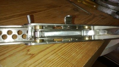

Старина мясо"я тоже сделал новое ,читай внематочно ,а ширпотребом не пользуюсь!
но суть от этого не поменялась мяса как не было так и нет в корпусе ручки от мундиаля и поэтому пришлось делать весъма технологичныи СМ
+ по идеологии как он был составным башка-барель-рукоятка так и остался по сути тот же ширпотреб тока с реверсным СМ
зы

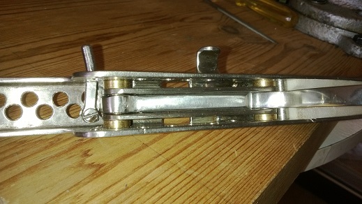

на фотке головная часть моего многотягово арбаля монокока, арбаль в базе разбирается всего на 5 деталеи
монокок шептало крючок пружинка и ось шептала
arb.jpg [ 14.47 KIB | Просмотров: 9697 ]
вставляю копейки...
СообщениеДобавлено: 21 сен 2014, 11:37
Не совсем так. Бушевская рукоять приклеена намертво к карбоновой трубе26/30мм диаметром и уже не является составной частью. Корпус с.м. подходит в плотную к барели. Голова тоже вставляется без люфта . В итоге ружье не сгибается даже при зарядке двух трех пар 18 тяг и способно прямолинейно стрелять на дальние дистанции обычным гарпуном6.5 мм.

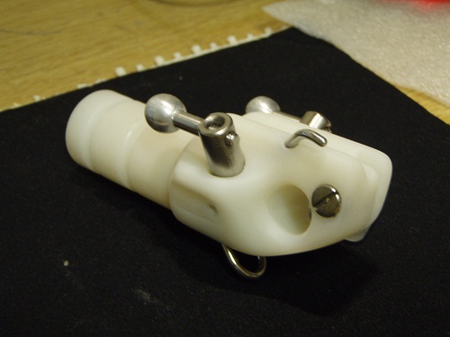

Линесброс у меня не в гарпун упирается, а в хвостовик шептала. примерно как на мезанизмах от сальвимар , только у меня длина шептала в два раза больше, и усилие на спуске 150 грамм с парой 18 тяг. Слишком тугой спуск, не годится для кефалевой охоты, это тоже одна из причин для меня, изготовления триггера с нуля.

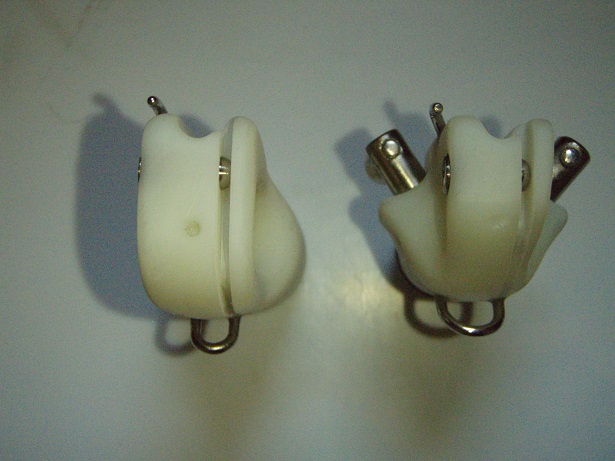

Lastonogiy писал(а):
Юрий, очень интересно, спасибо!
А можно попросить еще более подробные фотки головы? Интересно как выполнены наплывы для поднятия тяг параллельно гарпуну.
И если вдруг есть уже нарисованная схема работы триггера, тоже интересно было бы взглянуть.
Это у меня голова "трансформер" ,идеальная на мой взгляд форма оголовья ,для любых типов тяг , одной кольцевой совместно с парными ,либо несколько парных , столько,сколько сможет триггер выдержать! Кольцевые тяги после зарядки арбалета ,лёгким нажатием пальцев ,заправляются в нужное положение, в более компактное верхнее, ближе к оси гарпуна или нижнее .

Корпус согнул из листовой стали" inox" так на листе написано,толщиной 2 мм. Для шептала сталь подбирал опытным путём , в итоге сделал из штока парового клапана , его удалось закалить до нужной твёрдости,но оно местами слегка ржавеет. Остальные детали сделал из нержавеющей стали ,какую удалось найти. Все детали см. делал в ручную и на глаз (как товарищ Шпагин автомат ппш), с помощью напильника, дрели , молотка тисков, заточного станка , сварочного аппарата и какой то матери... Схема напоминает схему с.м. "мендрос" и салвемар. Триггер получился очень удачный ,легко держит 3-4 пары 18 тяг ,но мне столько и не надо, хотя кто знает ?

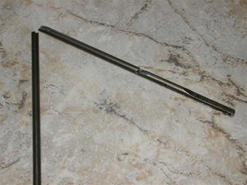

У меня 2 одинаковых ружья бушат марлин карбон 95 и 115 см. И я пришёл к выводу, что удобнее на них использовать РА с пропилами 6.6мм. А рыба которая сломала бы их по пропилам ещё тут не завелась. Кстати родной бушат роквел у меня как раз по пропилам сломался и не от огромной рыбы, а от попадания остриём в камень.
