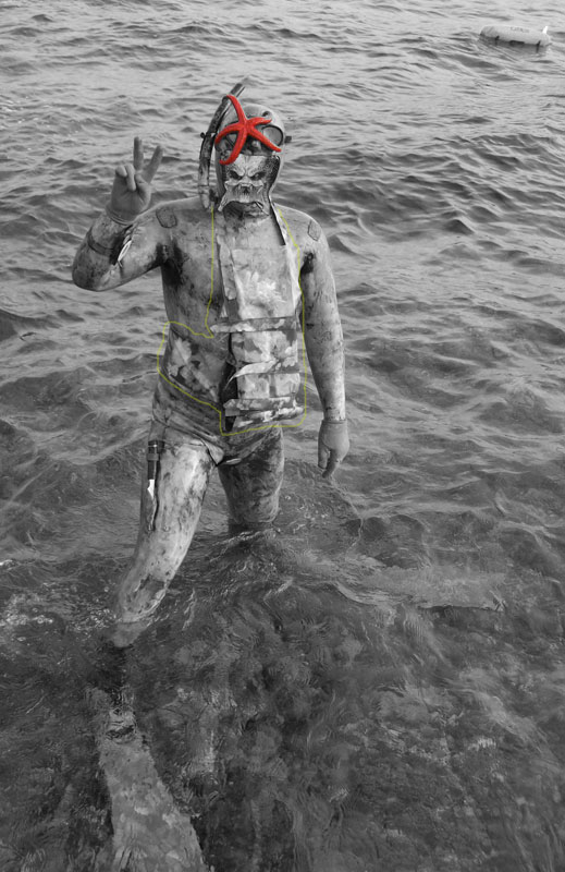

Как прошли опыты с камнями?
ну собсно на фотке желтым обвел саму груз-систему отнырнял 5 днеи к ряду
все работает приемлемо.... уже на 2 день на глаз сразу стал определять....- каменюка будет недогруз или перегруз или тютелька в тютельку..
были небольшие дискомфорты но это только от не доработок не додумок подвески и крепления.
первые дни просто каждыи час вспоминал сие устроиство добрыми словами.. и мои радикулит вспоминал добром тоже
...канечно будет 3 версия и на этот раз финишная .. с учетом накопленного опыта.

А транклюкатор, тьфу - т.е. ружье - где?!
Ну и это, аборигена с головы убери, чтобы обзор не загораживал.
на дне лежит... метрах в 3... дулом в море
вставляю копейки...
А где "вытяжное кольцо парашюта"? Когда каменюками урановыми зацепишься в щели + накатик у дна - что делать будешь, как хомут снять и кучу застежек-завязок?
p.s. ножичек слишком по-пижонски, уменьшает безопасность.
там на велкро ремень, дернуть и адиось .. шеиныи хляст расчитан тока на задание угла.. тое прижимает обтикатель....сам по себе он вес каменюки не держит и оторвется следом сам
ножичек там где надо... я в норы и гроты не лазаю ..из принципа
