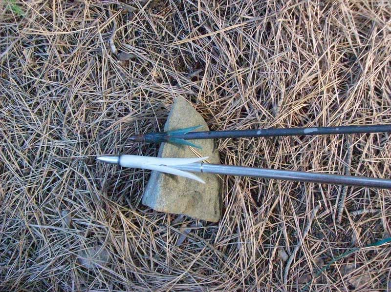

задрало меня в нерже сверлить отверстия....
+ хочю соорудить слинг из стеклопластика целиком там тоже имхо отверсие под флажок только ослабит кончик пики...
вопрос есть ли проверенные конструкции без осевого флажка ?....скажем садить на кольцевой пропил ?
...или хотябы путные идеи :roll:
сам попытался тут повыкаблучиватся с изобретениями... срезает как ножом на 2-3 выстреле
вставляю копейки...

так .... гулгение + склероз дало салви торсион

Melekhoff писал(а):
Сверхсекретныи падмасковныи идеи нихто! Слышите-нихто никаму нисдаст, вот! :))
тебе дарю.... лично в руки ..просто так
матерьял трубка РА12
на фото 8мм гарпун и 6мм слинг...
flag.jpg [ 137.03 KIB | Просмотров: 9518 ]

Резьбу сделай и накрути наконечник от омер-темпест (тот что родной или любой такой-же сальви за 120 рублей).
Его ты Х...Й сломаешь! :P
http://www.spearfishing.de/product_info ... r-Big.html
http://www.spearfishing.de/product_info ... Lazio.html
Главное затянуть хорошо, чтобы по резьбе не треснул.
Есть варианты отечественных с победитом...

Я слинг тут приобрел разборный, под навинчивающийся наконечник-стандартная резьба М7. Хочешь-метелку, хочешь-трезуб, хочешь-слип-тип.
А так да, был всплеск конструкторских желаний, даже станок всерьез думал приобрести токарный. Ну в результате отрезвление реалиями и поход в магазин...
Ну а так-идея зачетная! *BRAVO*
