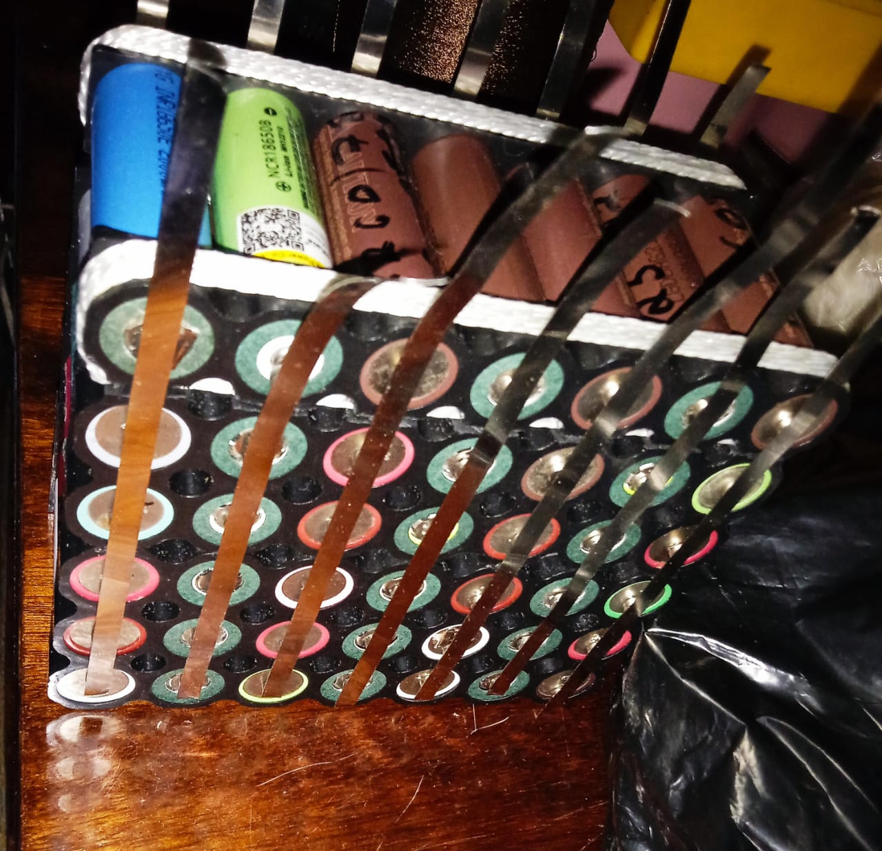

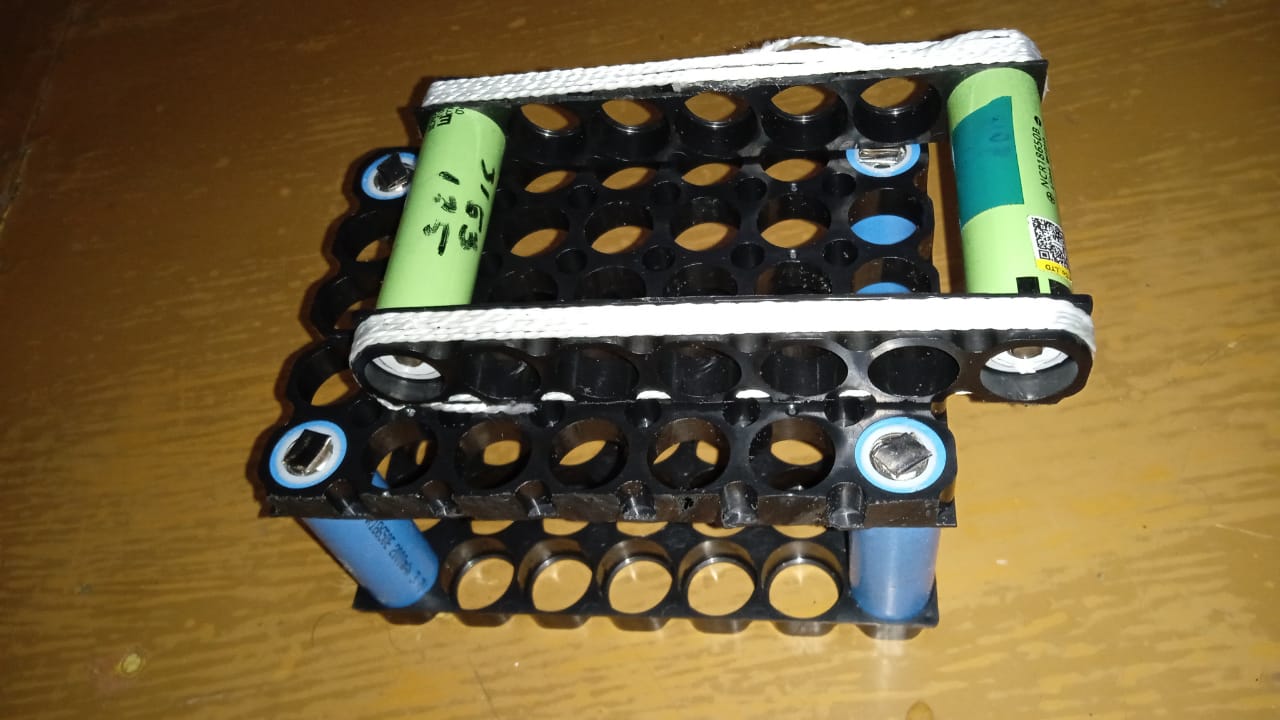

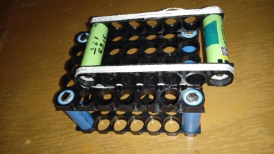

, конечно бы правильнее было бы собрать полноценные 7s6p или 6s7p   причем мне сейчас  кажется что 7s6p  было бы поинтересней..
Китайцы продают батареи для такого буксировщика судя по фото именно по схеме 7s
и я накопил элементов . приобрел плату на 7S, зарядку... держатели и.. вот они 7s6p самобалансируются перед пайкой. ниебовые магниты и никилированная лента ток проводят. очень удобно соединять временно!
4e204b1c-09c1-438c-b2e4-437f53eb660f.jpg [ 91.23 KIB | Просмотров: 59796 ]
3803975f-087f-4b88-9a90-fc9eef631645.jpg [ 75.73 KIB | Просмотров: 59796 ]
06ecdad5-1a1e-4762-b0ac-ae5a7f7c9550.jpg [ 89.32 KIB | Просмотров: 59796 ]

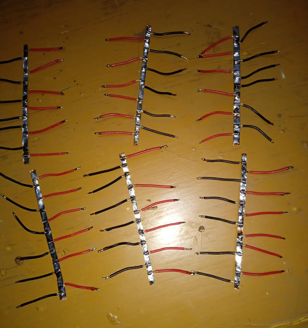

медленно но верно двигаюсь к сборке
буду паять.
паять буду усами
шина медная. на нее подпаял усы.. теперь дело за малым
WhatsApp Image 2024-02-20 at 15.46.07.jpeg [ 123.97 KIB | Просмотров: 59325 ]
WhatsApp Image 2024-02-20 at 15.52.44.jpeg [ 212.73 KIB | Просмотров: 59325 ]

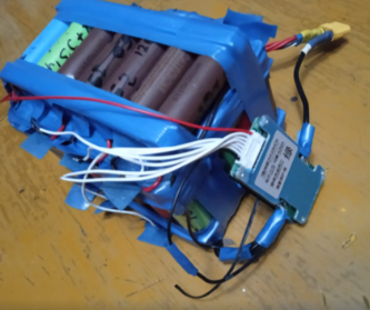

вот она - неистовая мощь лития 7s6p на 29.4 вольта на честных десять амперчасов для китайского буксировщика собрана и работает
