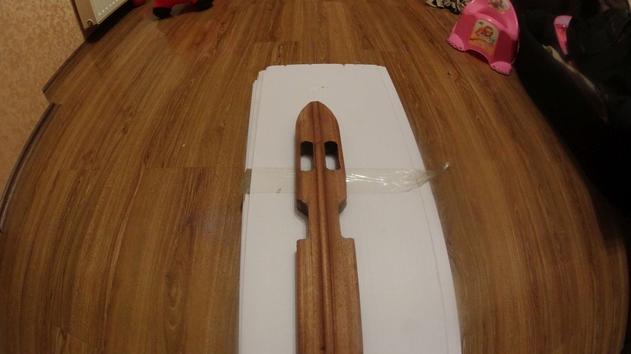

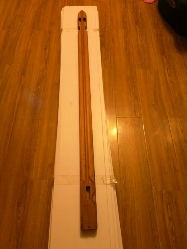

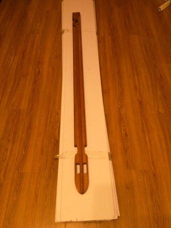

Вот такая дубина получается - первое самодельное ружье, первый раз с фрезером работаю ( после небольшой тренировки на доске ).

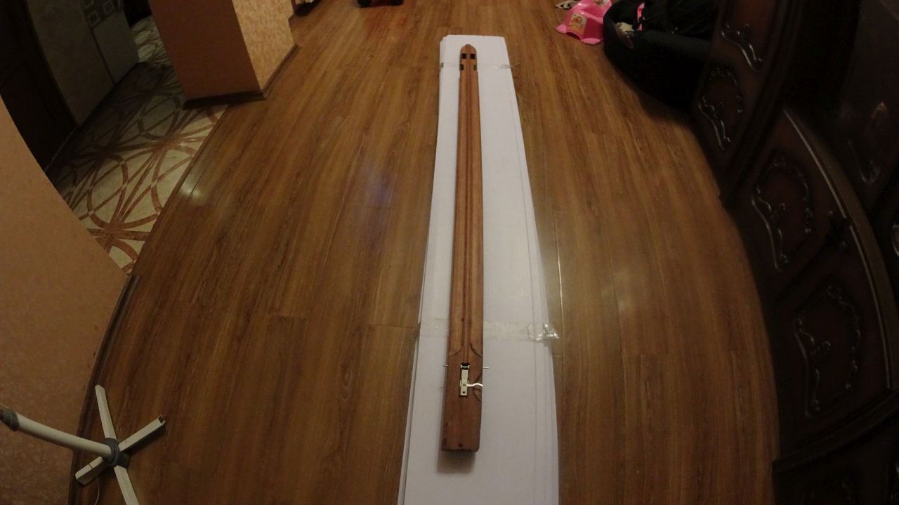

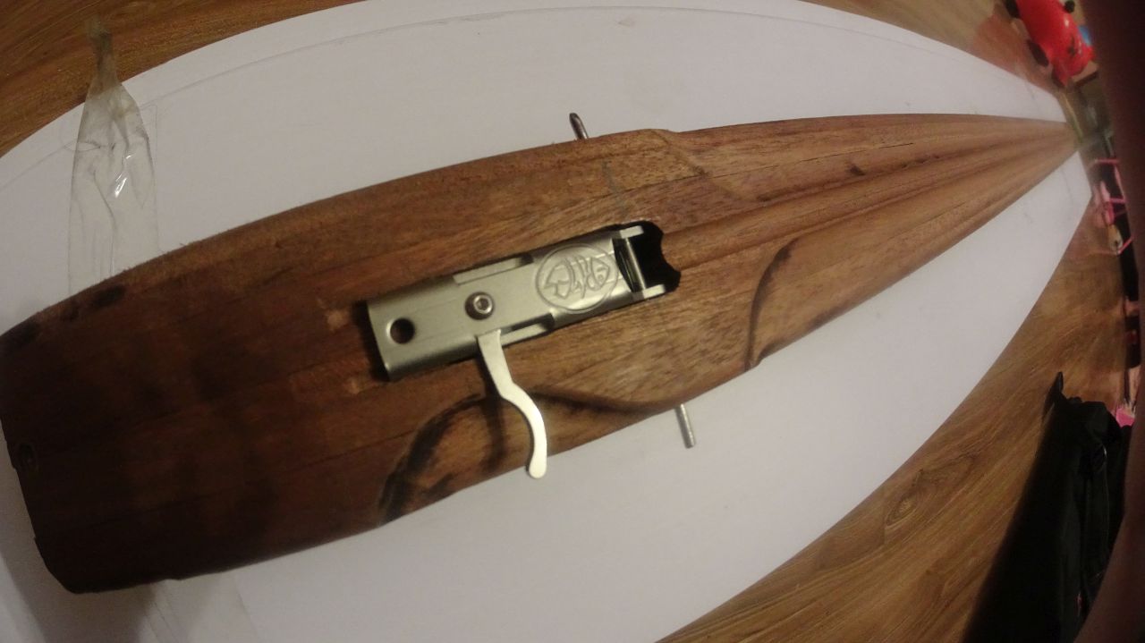

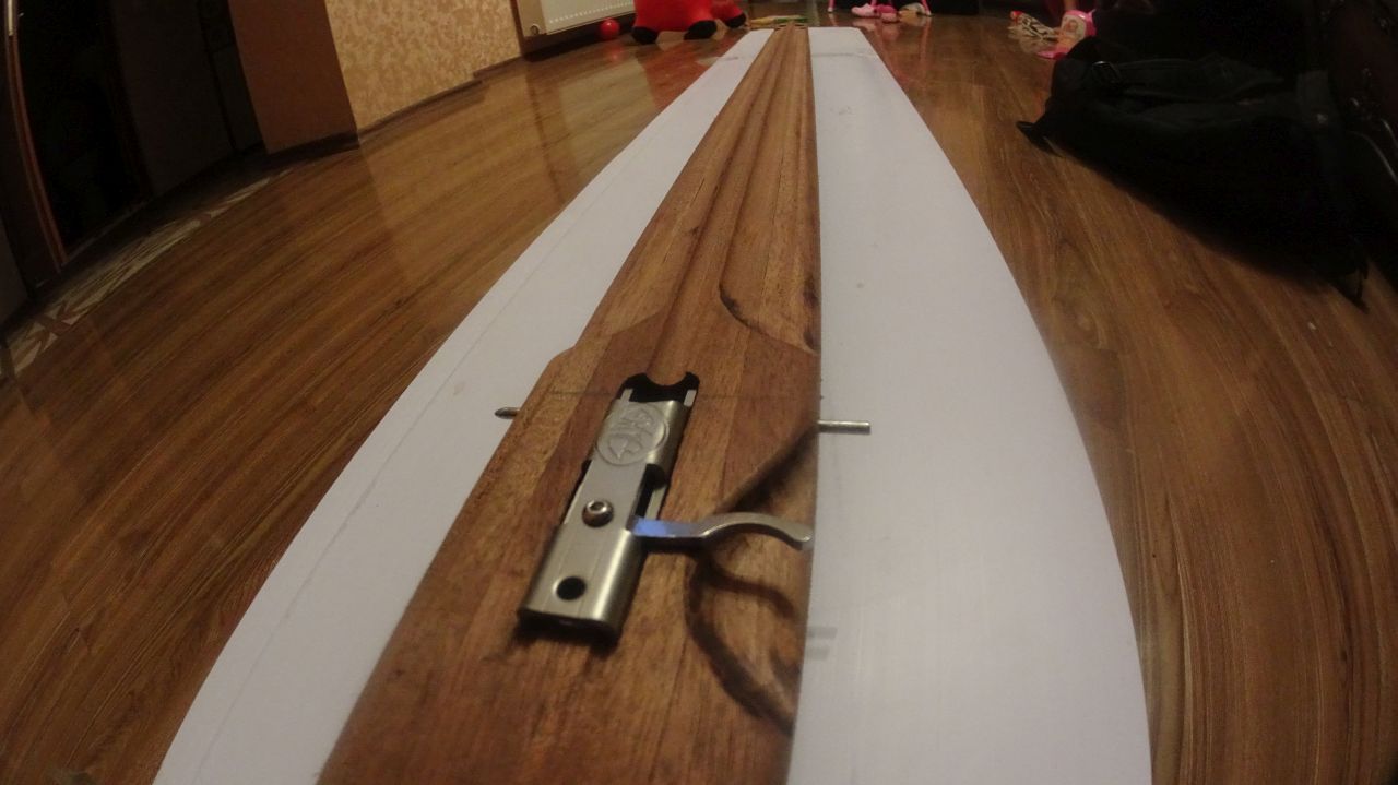

Нижнюю часть пока не трогал, на выходные расточкой роликов займусь.
